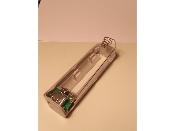

  • Draht mit Feder am Minuspol unten vorsichtig aud Plastiknase heraushebeln und anheben. Schaltung hängt am Draht und kippt mit hoch, herausziehen
Gently pry wire with spring at negative pole down out of plastic tab and lift. Circuit hangs on the wire and tilts up, pull out
