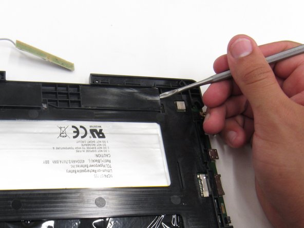

  • On the back side of the circuit board, use a plastic opening tool to pry open the plastic speaker housing.
  • Use a metal opening tool for additional prying power, if needed. Metal opening tools should be used as a last resort, as they may cause further damage to the plastic speaker housing.
À l’arrière du circuit imprimé, utilisez un outil d’ouverture en plastique pour ouvrir le boîtier en plastique.
Utilisez un outil d’ouverture en métal pour obtenir un pouvoir de levier supplémentaire, si nécessaire. Les outils d’ouverture métalliques doivent être utilisés en dernier recours, car ils peuvent endommager davantage le boîtier en plastique du haut-parleur.
