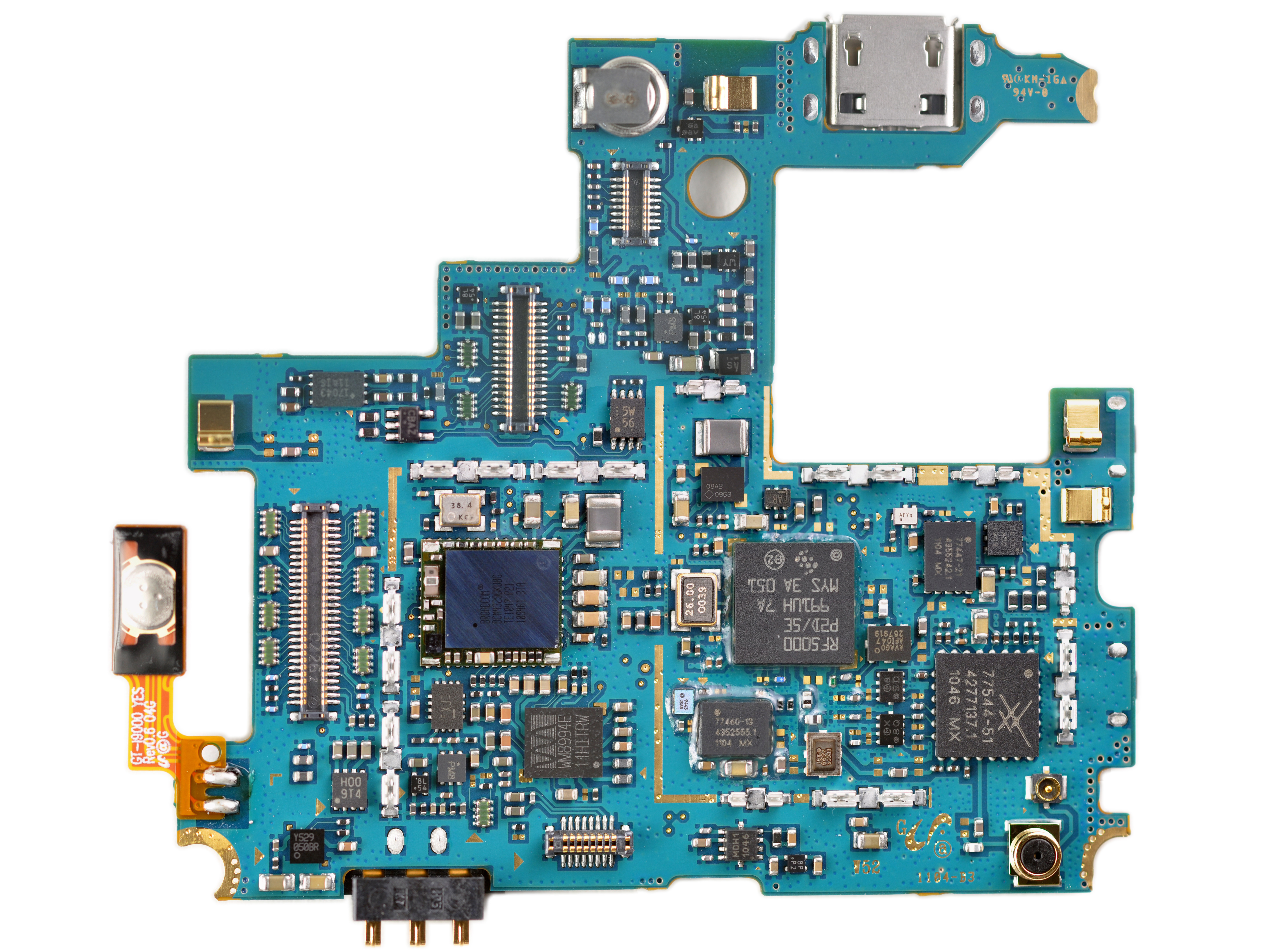

Samsung Galaxy S 4G Teardown: crwdns2935265:00crwdnd2935265:01crwdnd2935265:01crwdne2935265:0
  • On the back of the board:
  • Broadcom BCM4329 802.11n Wi-Fi, Bluetooth 2.1, and FM Tuner
  • Wolfson Microelectronics WM8994 Audio CODEC
  • Skyworks SKY77460 WCDMA/HSPA+ Power Amplifier
  • ST Ericsson RF5000 Radio Transceiver (part of THOR M570 chipset)
  • Skyworks SKY77544 TX-RX Front End Module
  • Skyworks SKY77447 Load Insensitive Power Amplifier for WCDMA / HSDPA / HSUPA / HSPA+ Band II
  • An ultra high-res version of this picture can be seen here.
Au dos de la carte mère :
Broadcom BCM4329 802.11n Wi-Fi, Bluetooth 2.1 et tuner FM
CODEC audio WM8994 Wolfson Microelectronics
Amplificateur de puissance WCDMA/HSPA+ SKY77460 Skyworks
Émetteur-récepteur radio RF5000 ST Ericsson (composant du chipset THOR M570)
Module front-end TX-RX SKY77544 Skyworks
Amplificateur de puissance insensible à la charge pour WCDMA / HSDPA / HSUPA / HSPA+ Bande II SKY77447 Skyworks
Version ultra haute résolution de la photo ici.
