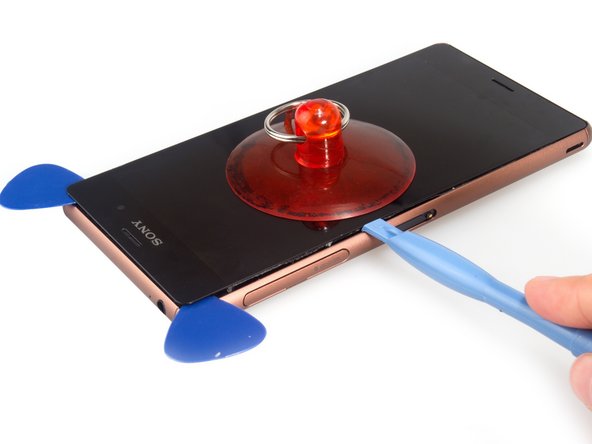

  • You can use a plastic opening tool to cut the sticker of left and right side.
  • Finally Pull the screen up and remove it. Be careful with the bottom LCD connector and sticker.
プラスチック製の開口ツールを使って左右両側の接着剤を切離します。
そして、液晶パネルを慎重に引上げて取り外します。その際、底にLCDコネクターと接着剤が付けられているのでご注意ください。
