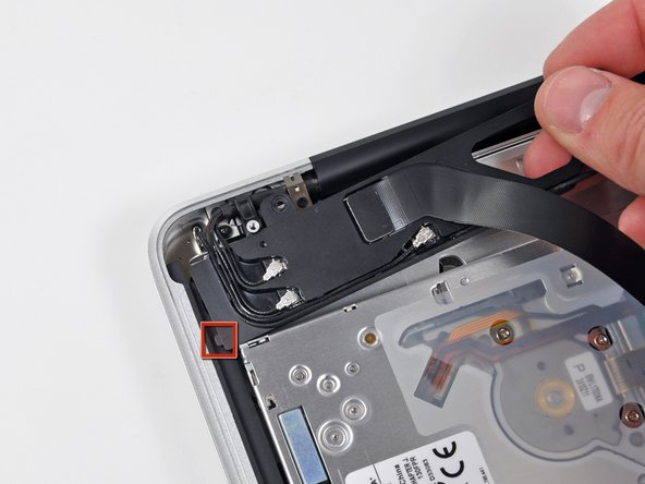

  • Before securing the AirPort/Bluetooth bracket to the upper case, be sure the small plastic tab on its left edge is inserted into the small void cut into the black plastic optical drive opening.
AirPort/Bluetoothブラケットを上部ケースに取り付ける前に、左側端に小さなプラスチックタブが、黒いプラスチックの光学ドライブの開口部の隙間に差し込まれているか、確認してください。
