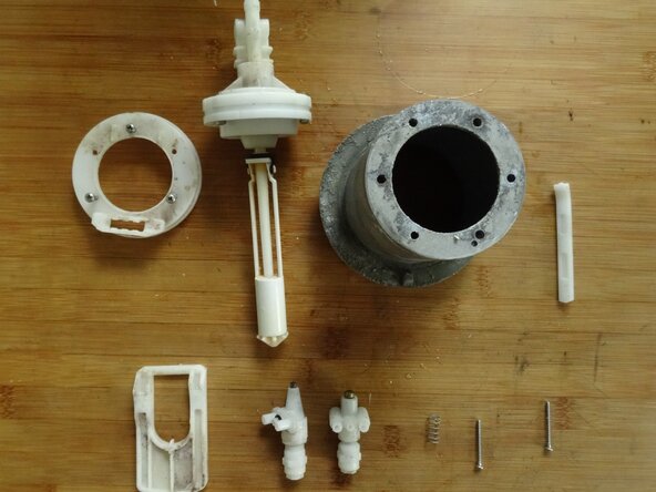

  • Hier die wichtigsten Bauteile.
  • Nun kannst du alle Teile entkalken, reinigen und desinfizieren, z.B. mit Alkohol.
  • Wenn Dichtungen defekt sind, dann tausche sie jetzt aus.
  • Im zweiten Bild ist ein zerlegtes Ventil - zur Information - zu sehen. Normalerweise solltest du das Ventil nicht öffnen. Eventuell ist der O-Ring auf dem Ventilkolben defekt.
