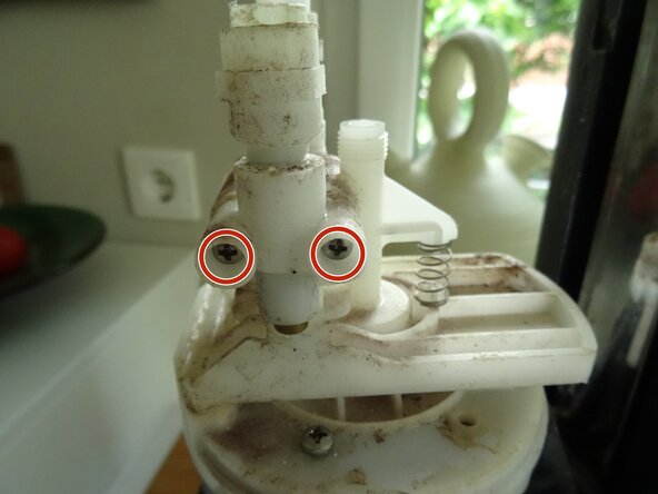

Ventile ablösen
  • Drehe die beiden langen Kreuzschlitzschrauben an den beiden Ventilen heraus.
  • Leidvolle Erfahrung: Das Ventil bricht sehr leicht aus (Bild 2), wenn du die Schrauben zu stark anziehst. Das ist nicht nötig, die O-Ringe halten auch dicht, wenn die Schrauben fast locker sind.
  • Ziehe die Ventile ab. Achte auf die beiden O-Ringe, sie dürfen nicht verloren gehen.
Unscrew the two long Phillips screws on the two valves.
Be careful, the valve breaks very easily (Fig. 2) if you tighten the screws too much. This is not necessary, the O-rings remain tight even if the screws are almost loose.
Pull off the valves. Be careful not to loose the two O-rings.
