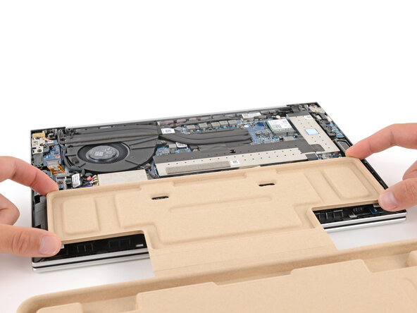

Remove the battery
  • The battery should stay adhered to the cardboard tray—be gentle when removing it.
  • Lift the top edge of that battery and slide the tabs on the bottom edge out of their slots.
  • Remove the battery.
배터리는 카드보드 트레이에 부착된 상태로 유지해야 하며, 조심스럽게 분리하세요.
배터리의 상단 가장자리를 들어 올리고 하단 가장자리의 탭을 슬롯에서 밀어내세요.
배터리를 분리하세요.
