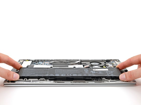

Remove the battery
  • Lift the top edge of that battery and slide the tabs on the bottom edge out of their slots.
  • Remove the battery.
  • Never reuse a deformed or damaged battery—it's a fire hazard. Replace it with a new battery.
배터리의 상단 가장자리를 들어 올리고 하단 가장자리의 탭을 슬롯 밖으로 밀어내세요.
배터리를 분리하세요.
변형되었거나 손상된 배터리는 화재의 위험이 있으므로 절대로 재사용하지 마세요. 새 배터리로 교체하세요.
