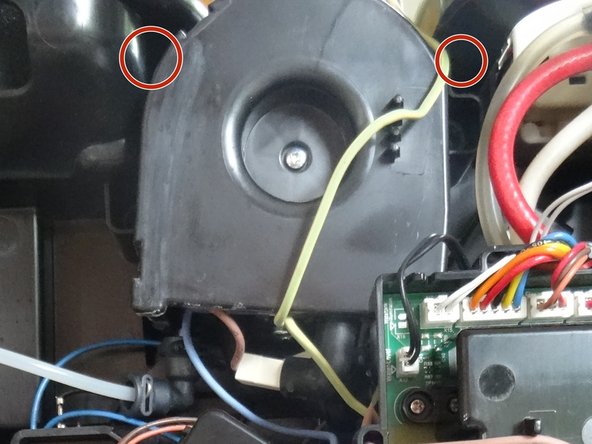

Nivona Caferomatica 838 Antrieb tauschen

  • Die Halterung der Heizung ist am oberen Rand mit zwei Torx T10-Schrauben befestigt. Drehe sie heraus.
  • Alle Anschlüsse der Heizung können verbunden bleiben.
  • Hole die Heizung heraus und schiebe sie aus dem Weg.
