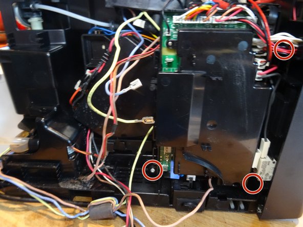

  • Die Box ist an drei Stellen mit einer Torx T10-Schraube befestigt. Drehe die Schrauben heraus.
  • Schiebe die Box nach rechts aus dem Weg.
