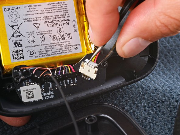

Disconnect the battery
  • Be very careful not to puncture the battery during this step, as it can catch fire or leak dangerous chemicals.
  • Use a pair of angled tweezers to pull the battery connector straight out of its socket.
  • If you're having trouble, try rocking the connector side-to-side to help loosen it.
Fai molta attenzione a non forare la batteria durante questo passo, perché potrebbe prendere fuoco o perdere sostanze chimiche pericolose.
Usa un paio di pinzette angolate per estrarre il connettore della batteria direttamente dalla sua presa.
Se hai difficoltà, prova a far oscillare il connettore da un lato all'altro per allentarlo.
