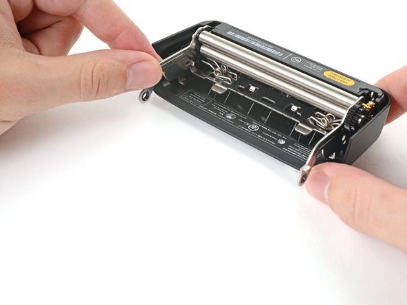

Remove the print roller
  • Grab the print roller by one of its arms and pull it straight out of its plastic housing.
  • Pull straight away from the housing to avoid bending or warping the metal.
  • If you're having trouble, make sure the clips are released. You may have to hold the clips down while pulling.
Afferra il rullo da uno dei suoi bracci e tiralo fuori dal suo alloggiamento di plastica.
Tiralo via direttamente dall'alloggiamento per evitare di piegare o deformare il metallo.
Se stai avendo problemi, accertati che i ganci siano liberi. Potresti doverli tenere abbassati mentre tiri.
