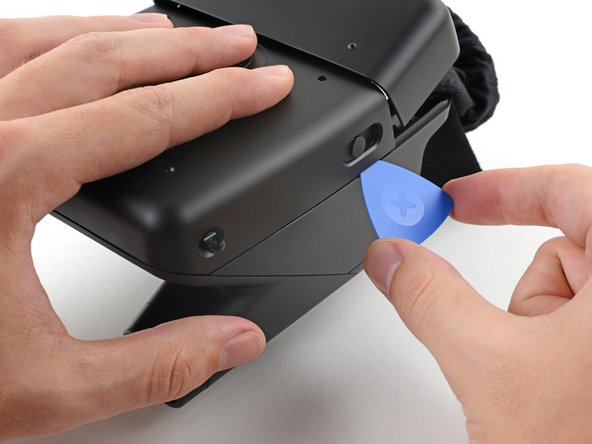

  • Slide the opening pick toward the rear of the camera to release the clips along the left edge.
  • Leave the opening pick at the bottom left corner to prevent the clips from resecuring.
オープニングピックをカメラの背面方向にスライドさせ、左端に沿ってクリップを外します。
クリップが再装着するのを防ぐため、左下コーナーにオープニングピックを残します。
