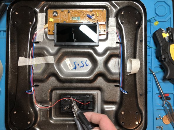

Salter Modell 981 Personenwaage Kabel Reparatur, Kabel mit Batteriekontakt verlöten: crwdns2935265:00crwdnd2935265:01crwdnd2935265:03crwdne2935265:0 Salter Modell 981 Personenwaage Kabel Reparatur, Kabel mit Batteriekontakt verlöten: crwdns2935265:00crwdnd2935265:02crwdnd2935265:03crwdne2935265:0 Salter Modell 981 Personenwaage Kabel Reparatur, Kabel mit Batteriekontakt verlöten: crwdns2935265:00crwdnd2935265:03crwdnd2935265:03crwdne2935265:0
  • Kabel auf die richtige Länge kürzen
  • Kabel mit der Abisolierzange auf 6mm abisolieren
  • Kabel mit Lötkolben und Lötzinn verzinnen
  • Kabel mit dem Batteriekontakt verlöten
  • verlötetes Kabel ggf. nach dem Verlöten kürzen
