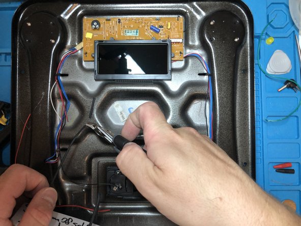

Salter Modell 981 Personenwaage Kabel Reparatur, Schrumpfschlauch vorbereiten: crwdns2935265:00crwdnd2935265:01crwdnd2935265:02crwdne2935265:0 Salter Modell 981 Personenwaage Kabel Reparatur, Schrumpfschlauch vorbereiten: crwdns2935265:00crwdnd2935265:02crwdnd2935265:02crwdne2935265:0
  • Schrumpfschlauch 1mm 1:2 auf eine gute Länge von ca. 2cm Ablängen (sodass die abisolierten Kontakte überdeckt werden)
  • Schrumpfschlauch vor dem Löten auf eines der Kabel stecken
