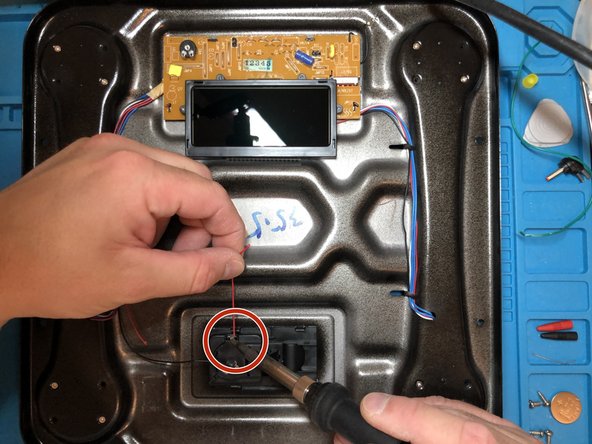

Salter Modell 981 Personenwaage Kabel Reparatur, Alte Kabel entfernen: crwdns2935265:00crwdnd2935265:01crwdnd2935265:02crwdne2935265:0 Salter Modell 981 Personenwaage Kabel Reparatur, Alte Kabel entfernen: crwdns2935265:00crwdnd2935265:02crwdnd2935265:02crwdne2935265:0
  • mit dem Lötkolben das alte Kabel am Batteriefach entlöten und entfernen
  • das restliche Kabel so kürzen, dass das neu verlötete Stück nicht an einer Bruchstelle (Biegung) liegt
use a soldering iron to desolder the old cable at the battery compartment and remove it
shorten the remaining cable so that the newly soldered piece is not at a breaking point (bend)
