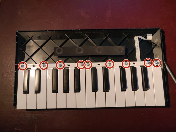

The keyboard
  • The keyboard is undone by unscrewing 9 screws. The keys can then be wiggled out.
  • Mind that the rubber strip has a short and long feet. The short one goes to the front of the board.
La tastiera viene rimossa svitando 9 viti. I tasti possono poi essere sfilati muovendoli leggermente.
Tieni presente che la striscia di gomma ha piedini corti e lunghi. Quello corto va posizionato verso la parte anteriore della scheda.
