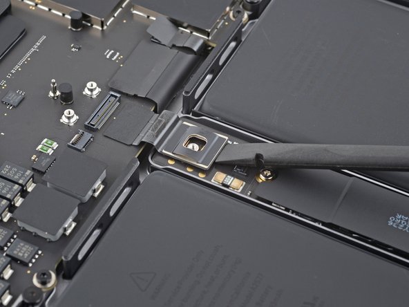

MacBook Pro 16" 2023 Battery Disconnection, Disconnect the battery: crwdns2935265:00crwdnd2935265:01crwdnd2935265:03crwdne2935265:0 MacBook Pro 16" 2023 Battery Disconnection, Disconnect the battery: crwdns2935265:00crwdnd2935265:02crwdnd2935265:03crwdne2935265:0 MacBook Pro 16" 2023 Battery Disconnection, Disconnect the battery: crwdns2935265:00crwdnd2935265:03crwdnd2935265:03crwdne2935265:0
  • Use the flat end of your spudger to lift the battery connector away from the battery board, disconnecting the battery.
  • Lift the connector high enough that it doesn't accidentally make contact during the repair, but no more than 45 degrees to prevent damaging its hinge.
  • For added safety, place a barrier, such as a piece of a playing card, between the connector and board.
スパッジャーの平面側先端を使って、バッテリーコネクターをバッテリーボードから持ち上げ、バッテリーを外します。
修理中にコネクターが誤って接触しないよう、コネクターを高く持ち上げますが、ヒンジを傷つけないよう45度以下に保ってください。
さらに安全性を高めるため、コネクタとボードの間にトランプ片のようなブロックを挟みます。
