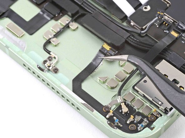

Peel back the bottom right cellular antenna interconnect cable
  • Use tweezers or your fingers to peel the bottom right cellular antenna interconnect cable to the edge of the frame.
  • If the cable is difficult to remove, use a few drops of high-strength (>90%) isopropyl alcohol to soften the adhesive.
ピンセットや指などで下部右側セルラーアンテナ内部接続ケーブルを剥がし、筐体の端まで移動させる
ケーブルを剥がすのが難しい場合は、接着剤を柔らかくするために高濃度(90%以上)のイソプロピルアルコールを2・3滴使って下さい
