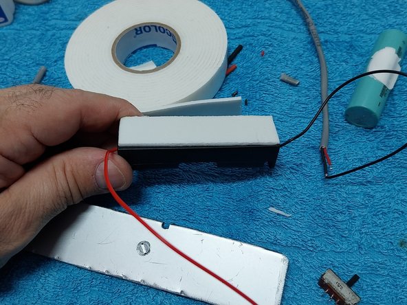

Herramienta de construccion casera, punto de luz interior para reparación de tostadoras.

  • Cinta adhesiva de doble cara para colocar el portapilas en la placa metaliza, previamente he colocado el tornillo con tuerca, embutido que realiza el enclavamiento del conjunto.
  • El led se pega con cianolit a la chapa metálica para que esta disipe su temperatura.
