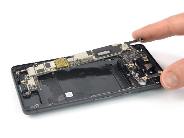

Remove the motherboard
  • Grab the top end of the motherboard with your fingers.
  • Pull the motherboard in direction of the top edge of the frame to free the charging port from its recess.
  • Remove the motherboard.
  • Compare your new replacement part to the original part—you may need to transfer components like the antenna cables to your new motherboard.
指でマザーボードの上部端を摘みます。
マザーボードをフレームの上端方向に引っ張り、充電ポートを凹部から取り出します。
マザーボードを取り出します。
アンテナケーブルなどの部品を新しいマザーボードに移し替える必要があるかもしれません。
