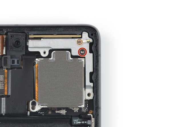

5G mmWave Antenna Removal, Unfasten the mmWave antenna bracket screw: crwdns2935265:00crwdnd2935265:01crwdnd2935265:02crwdne2935265:0 5G mmWave Antenna Removal, Unfasten the mmWave antenna bracket screw: crwdns2935265:00crwdnd2935265:02crwdnd2935265:02crwdne2935265:0
  • The next six steps show how to remove the mmWave antenna.
  • Use a Torx T3 screwdriver to remove the 5.1 mm-long screw securing the mmWave antenna bracket.
次の6つの手順では、ミリ波アンテナを取り出します。
トルクスT3ドライバーを使って、ミリ波アンテナブラケットを固定している、長さ5.1mmネジを1本外します。
