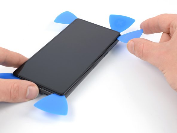

Screen Removal, Release the right clips: crwdns2935265:00crwdnd2935265:01crwdnd2935265:03crwdne2935265:0 Screen Removal, Release the right clips: crwdns2935265:00crwdnd2935265:02crwdnd2935265:03crwdne2935265:0 Screen Removal, Release the right clips: crwdns2935265:00crwdnd2935265:03crwdnd2935265:03crwdne2935265:0
  • Insert a fifth opening pick and slide it along the right edge of the phone to slice the remaining adhesive and release the right plastic clips.
  • Do not try to remove the display all the way yet, the screen is still connected to the phone assembly by a flex cable.
Insérez un cinquième médiator et faites-le glisser le long du bord droit du téléphone, pour couper le reste de l'adhésif et détacher les clips en plastique de droite.
Ne tentez pas encore de retirer complètement l'écran, l'écran est toujours relié au reste du téléphone par une nappe.
