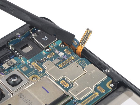

Disconnect the in-display fingerprint and antenna flex cables
  • Use a spudger to disconnect the in-display fingerprint and antenna flex cables by prying the connectors straight up from their socket.
  • Carefully bend both connectors to the side to free the motherboard.
  • Do not fold the cables sharply and only bend them to avoid cable damage.
Avec une spatule (spudger), déconnectez les nappes du détecteur d'empreintes intégré et de l'antenne en les soulevant de leurs prises respectives.
Courbez soigneusement les deux connecteurs sur le côté pour dégager la carte mère.
Ne faites pas de pli appuyé et contentez-vous de courber les nappes, car les plier trop fort les abîmerait.
