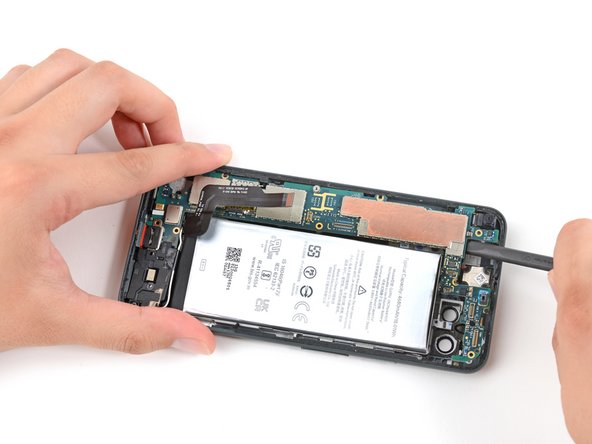

  • Insert the flat end of a spudger under the top left corner of the motherboard to lift it from the frame.
スパッジャーの平面側先端をマザーボードの左上コーナーの下に差し込み、フレームから持ち上げます。
