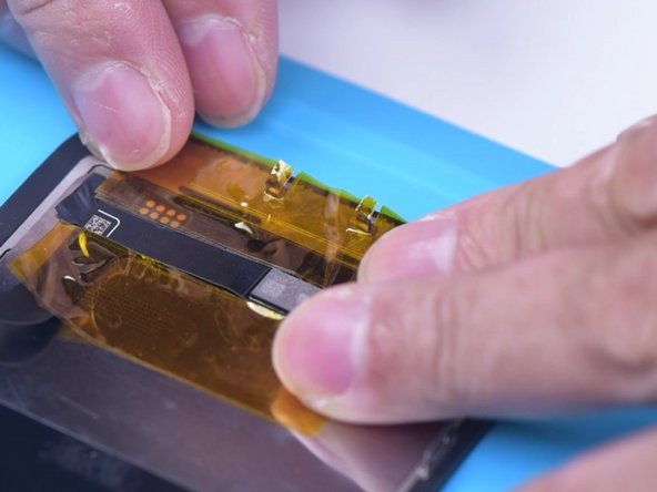

  • Apply high-temperature tape.
  • Remove black adhesive around the chip with Hot Air Gun at 240 °C.
  • To remove the chip, set the temperature to 300 °C and airflow to 6 .
Applica il nastro per alte temperature.
Rimuovi l'adesivo nero attorno al chip con una pistola ad aria calda a 240°C.
Per rimuovere il chip, imposta la temperatura a 300°C e il flusso d'aria a 6.
