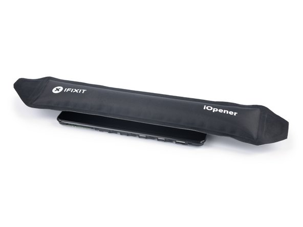

Loosen the battery adhesive
  • Apply a heated iOpener to the screen to loosen the adhesive underneath the battery. Apply the iOpener for at least five minutes.
  • A hair dryer, heat gun, or hot plate may also be used, but be careful not to overheat the device.
  • Do not apply heat directly onto the battery as doing so is a potential safety hazard.
가열한 iOpener를 스크린에 적용하여 배터리 아랫면의 접착제를 녹이세요. 최소 5분 동안 iOpener를 적용합니다.
헤어 드라이어, 열선총 또는 열판을 사용할 수도 있지만 기기가 과열하지 않도록 주의하세요.
잠재적인 안전 위험이 있으므로 배터리에 직접 열을 가하지 마세요.
