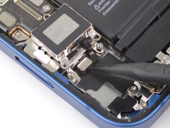

Disconnect the Taptic Engine
  • Use the point of a spudger to pry the Taptic Engine cable connector straight up and out of its socket on the logic board.
Usa la punta di uno spudger per sollevare il connettore del cavo del Taptic Engine dalla sua presa sulla scheda madre.
