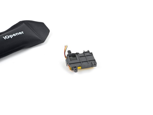

Soften the battery adhesive
  • The battery is secured within its housing by some light adhesive.
  • Flip the battery housing over so the battery is facing down.
  • Apply a heated iOpener to the battery housing for two minutes to soften the battery adhesive.
La batteria è tenuta ferma nel suo alloggiamento con del leggero adesivo.
Capovolgi l'alloggiamento della batteria così che la batteria sia rivolta verso il basso.
Appoggia un iOpener scaldato all'alloggiamento della batteria per circa due minuti per ammorbidire l'adesivo della batteria.
