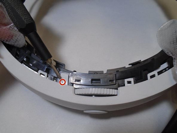

  • Remove three silver 5 mm screws that are securing the rear white cover of the band using a Phillips #00 screwdriver.
Rimuovi tre viti argentate da 5 mm che fissano la copertura bianca posteriore del cinturino usando un cacciavite Phillips #00
