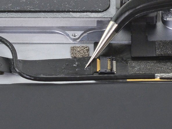

iPad Pro 9.7" Logic Board Replacement, Disconnect the left ambient light sensor: crwdns2935265:00crwdnd2935265:01crwdnd2935265:02crwdne2935265:0 iPad Pro 9.7" Logic Board Replacement, Disconnect the left ambient light sensor: crwdns2935265:00crwdnd2935265:02crwdnd2935265:02crwdne2935265:0
  • Use a pair of tweezers to grip the left ambient light sensor ribbon cable as close as possible to its contacts.
  • Pull the ribbon cable out of the ZIF connector.
ピンセットを使用して、左側の環境光センサー リボン ケーブルをできるだけに近づけます。
リボン ケーブルを ZIF コネクタから引き抜きます。
