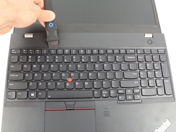

  • Continue prying along the top edge of the keyboard, releasing the clips as you go.
  • Once the top edge has been fully released, grab the top edge and hinge the keyboard upwards on the bottom edge.
キーボードの上端に沿って、クリップを外しながらこじ開け続けます。
上端が完全に外れたら、上端をつかみ、キーボードの下端をコテのようにして上向きに持ち上げます。
