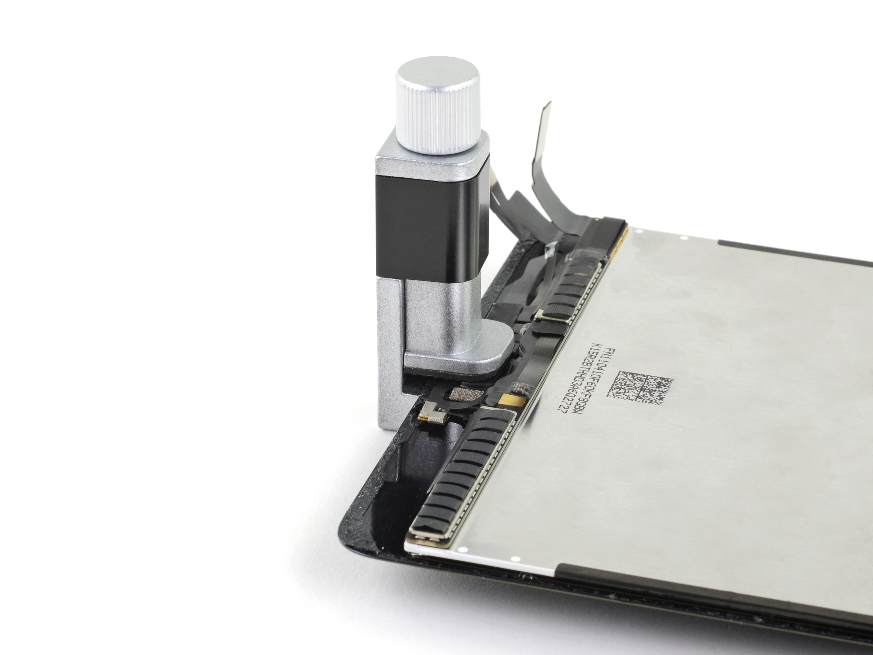

Pry off the home button bracket
  • Use a plastic opening tool to pry the home button bracket off of the screen.
  • Use a pair of tweezers to lift and remove the home button bracket.
  • When reinstalling this bracket, use high bond glue such as E6000 to secure it to the screen.
  • Use a small clamp to hold the bracket to the screen during the curing duration.
  • Make sure to support the other edges of the screen while clamping the bracket to avoid breaking the screen.
プラスチック製オープニングツールを使って、ホームボタンのブラケットをスクリーンからこじ開けます。
ピンセットを使って、ホームボタンのブラケットを持ち上げて外します。
このブラケットを再度取り付ける場合は、E6000などの高結合接着剤でスクリーンに固定してください。
硬化時間中は、小さなクランプなどを使用してブラケットをスクリーンに固定してください。
スクリーンを破損しないように、ブラケットを取り付けながら、スクリーンの他のエッジをサポートしているか確認してください。
