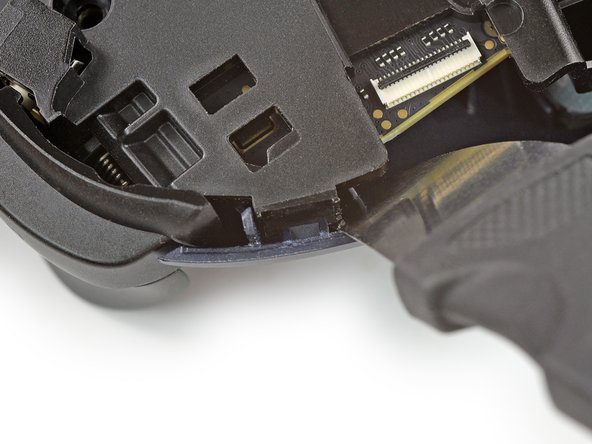

  • Insert a Jimmy next to the left shoulder button and black plastic clamp of the motherboard assembly.
  • Align the long edge of the Jimmy with the corner of the black plastic clamp.
  • Pry up the motherboard assembly by tilting the Jimmy downwards to open the plastic clamp.
Inserisci un Jimmy di fianco al pulsante della spalla sinistro e al gancio di plastica nero dell'assemblaggio della fotocamera.
Allinea il bordo lungo del Jimmy con l'angolo del gancio nero di plastica.
Solleva l'assemblaggio della scheda madre inclinando il Jimmy verso il basso per aprire il gancio di plastica.
