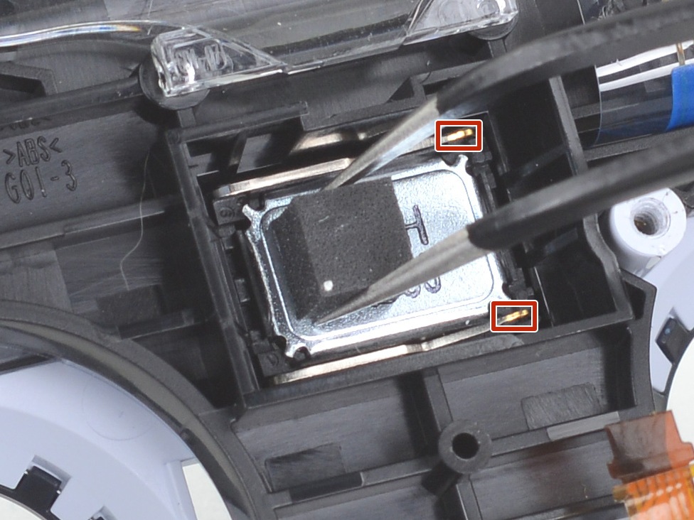

Sony DualSense Controller Speaker Replacement, Remove the speaker: crwdns2935265:00crwdnd2935265:01crwdnd2935265:03crwdne2935265:0 Sony DualSense Controller Speaker Replacement, Remove the speaker: crwdns2935265:00crwdnd2935265:02crwdnd2935265:03crwdne2935265:0 Sony DualSense Controller Speaker Replacement, Remove the speaker: crwdns2935265:00crwdnd2935265:03crwdnd2935265:03crwdne2935265:0
Remove the speaker
  • Use a pair of tweezers or your fingers to remove the speaker from the controller midframe.
  • Be sure to reinstall the speaker in the correct orientation with the foam pad on the left side and the gold contact points on the right.
Utilisez une pincette de précision ou vos doigts pour retirer le haut-parleur du châssis de la manette.
Assurez-vous de repositionner le haut-parleur dans le bon sens avec le coussinet en mousse sur la gauche et les points de contact dorés sur la droite.
