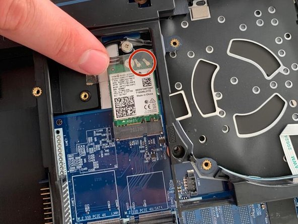

La Carte WLAN
  • Enlever le bout de scotch et les deux câbles.
  • Dévisser et enlever la carte.
