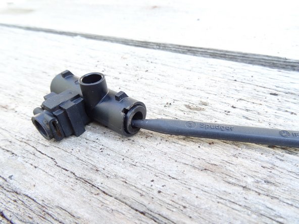

  • Es befindet sich aber noch eine dritte Dichtung etwas versteckt im Ventilkörper. Hole zunächst die Kunststoffhülse darüber heraus.
  • Dann kannst du auch die letzte Dichtung herausziehen, z.B. mit einer Pinzette.
However, there is still a third seal somewhat hidden in the valve body. First, pull out the plastic sleeve over it.
Then you can pull out the last seal, e.g. with a pair of tweezers.
