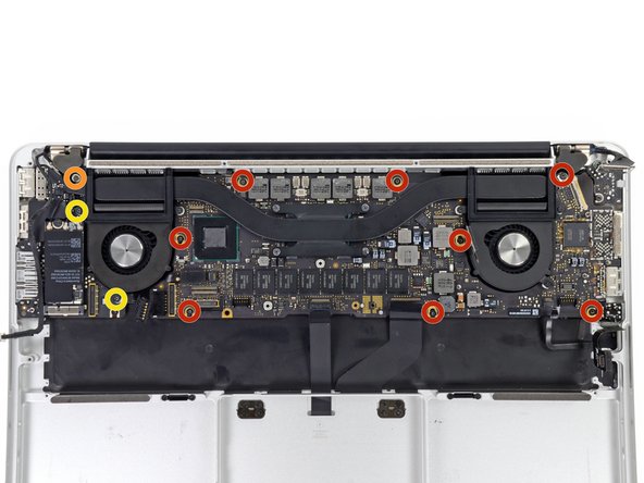

  • Remove the following screws securing the logic board to the upper case:
  • Eight 3.3 mm T5 Torx screws
  • One Phillips #00 screw
  • Two 3.1 mm T5 Torx screws
  • Remove two more screws, from the MagSafe DC-In board in the upper right corner (second image).
  • Two 3.4 mm T5 Torx screws
ロジックボードと上部ケースを固定している次のネジを外します。
3.3 mm T5トルクスネジー8本
#00プラスネジー1本
3.1 mm T5トルクスネジー2本
上部右側はしのMagSafe DCボードから2本ネジを外します。(2番目の画像)
3.4 mm T5トルクスネジー2本
