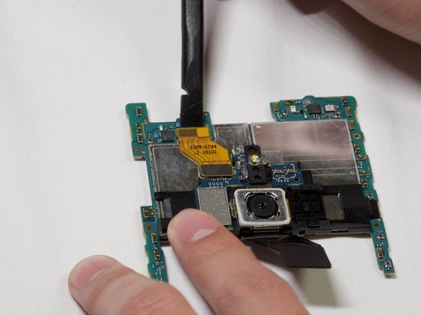

  • Disconnect the yellow connector by gently prying both sides of it using a spudger.
スパッジャーを使って、黄色のコネクタの両側を慎重に持ち上げて、接続を外します。
