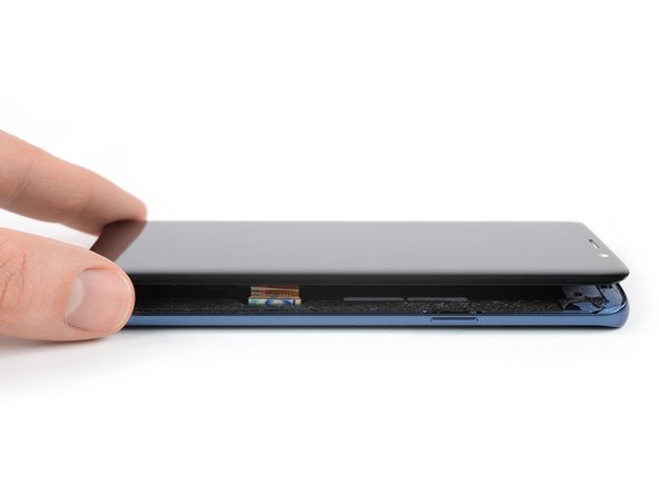

  • Once you cut the adhesive on all sides of the phone you can slowly lift the display upwards and remove it.
  • The display cable is threaded through a hole in the midframe; guide it through carefully in order to free the display.
  • Before installing a new display remove any remaining adhesive from the frame, and clean the glued areas with isopropyl alcohol (>90%) and a lint-free cloth.
  • If the frame is bent, or if any glue or glass remnants are left behind, the new display will not mount correctly and may be damaged. If necessary, replace the frame.
Una volta tagliato l'adesivo su tutti i lati del telefono, puoi sollevare lentamente lo schermo verso l'alto e rimuoverlo.
Il cavo del display passa attraverso un foro del telaio centrale; sfilalo con attenzione per poter liberare il display.
Prima di installare un nuovo schermo, è molto importante rimuovere ogni traccia della vecchia colla dalla scocca e pulire le aree incollate con alcol isopropilico (concentrazione >90%) e un panno privo di pelucchi.
Se il telaio è piegato o se sono rimaste tracce di colla o vetro, il nuovo schermo potrebbe non installarsi correttamente e danneggiarsi. Se necessario, sostituisci il telaio.
