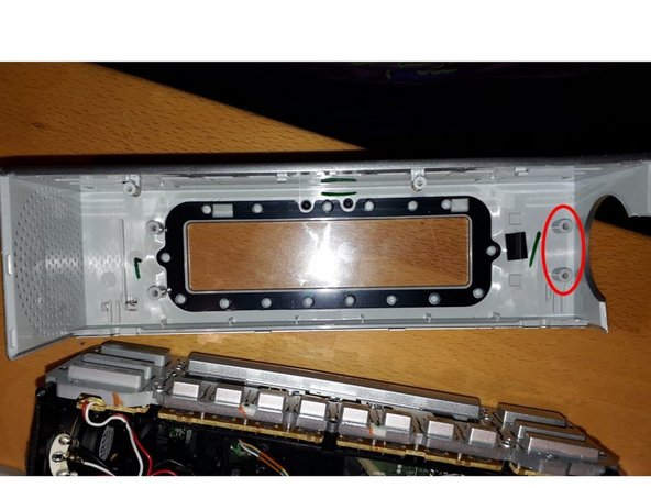

  • Sobald man den Projektor entfernt hat, sieht man sofort darunter die beiden übrigen Schrauben, welche das gesamte Innenleben im Gehäuse halten. Diese sind einfach herauszudrehen und anschließend lässt sich das ganze Innenleben mit etwas Eindrehen aus dem Gehäuse herausnehmen.
  • Dann kommt man an alle Baugruppen (Tasten, Display, Lautsprecher, Hauptplatine u.s.w. heran)
Once you have removed the projector, you can immediately see the two remaining screws underneath, which hold the entire inner workings in the case. These are easy to unscrew and then the whole interior can be taken out of the case with a little screwing in.
Then you can access all the components (keys, display, speakers, motherboard, etc.).
