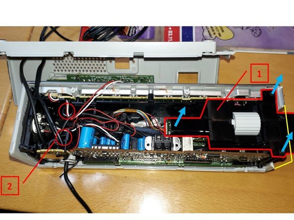

Demontage Sony Dream Machine ICF-C717PJ, Vorbereitung zum Herauslösen der Einbauten: crwdns2935265:00crwdnd2935265:01crwdnd2935265:01crwdne2935265:0
  • Die Projektoreinheit [1] kann leider nicht nach oben herausgezogen werden. Die drehbare Linseneinheit blockiert am Gehäuse. Zum Herausnehmen der gesamten Elektronik aus dem Gehäuse müssen eigentlich vier Schrauben gelöst werden. Nur die zwei [2] Schrauben sind zugänglich. Die anderen beiden befinden sich unerreichbar unterhalb des Projektors.
Unfortunately, the projector unit [1] cannot be pulled out upwards. The rotating lens unit is blocked on the housing. To remove the entire electronics from the housing, four screws actually have to be loosened. Only the two [2] screws are accessible. The other two are located out of reach underneath the projector.
