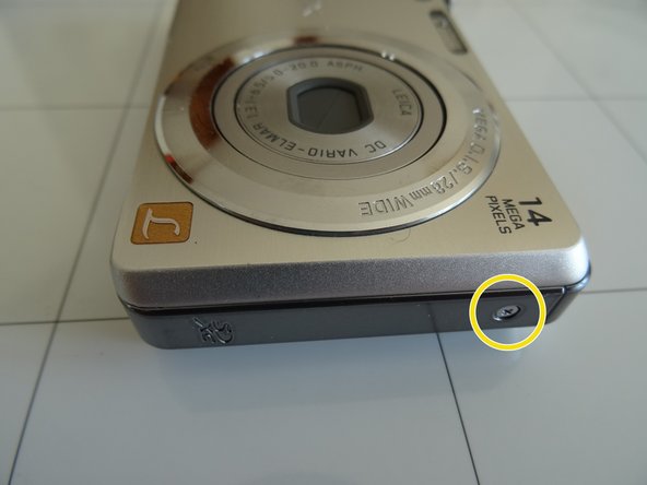

  • Entferne die einzelne 3,3 mm Kreuzschlitzschraube #000 von der rechten Seite.
  • Entferne die Seitenklappe vorsichtig mit der Hand.
  • Entferne die einzelne 3,3 mm Kreuzschlitzschraube, die du unter der Klappe gefunden hast.
Remove the single 3.3 mm # 000 Phillips screw from the right side.
Carefully remove the side cover with your hand.
Remove the single 3.3 mm Phillips screw you found underneath the cover.
