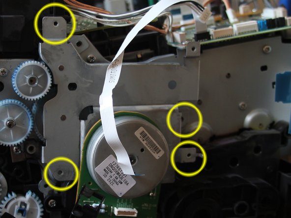

Dell c1760nw Hauptmechanik säubern und gängig machen, B) Hauptantrieb entfernen: crwdns2935265:00crwdnd2935265:01crwdnd2935265:03crwdne2935265:0 Dell c1760nw Hauptmechanik säubern und gängig machen, B) Hauptantrieb entfernen: crwdns2935265:00crwdnd2935265:02crwdnd2935265:03crwdne2935265:0 Dell c1760nw Hauptmechanik säubern und gängig machen, B) Hauptantrieb entfernen: crwdns2935265:00crwdnd2935265:03crwdnd2935265:03crwdne2935265:0
  • 4 Schrauben lösen
  • Hauptgetriebe vorsichtig und gerade vom Drucker abziehen. (Vorsicht: Lose Zahnräder!)
  • Letztes Foto: So sieht das ausgebaute Hauptgetriebe aus: Das völlig vermatschte (Farbe & Fett) Antriebszahnrad ist das schwarze (unten)
