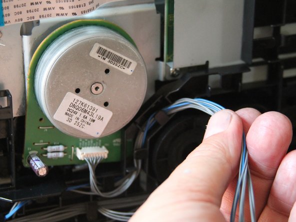

Dell c1760nw Hauptmechanik säubern und gängig machen, Kabelbäume entrouten: crwdns2935265:00crwdnd2935265:01crwdnd2935265:01crwdne2935265:0
  • Alle Kabelbäume an linker Seite aus den Führungen entrouten.
  • Kabelführungsbracket entnehmen und an restlichen Kabelbäumen am Drucker hängen lassen.
