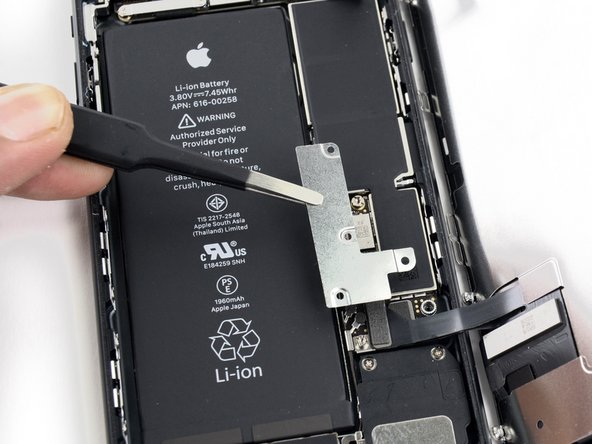

Disconnessione Batteria
  • Rimuovi le seguenti viti con testa tri-wing Y000 dalla staffa inferiore del connettore:
  • Tre viti da 1,2 mm
  • Una vite da 2,4 mm
  • Rimuovi la staffa inferiore del connettore.
Remove the following Y000 tri-wing screws from the connector lower bracket:
Three 1.2 mm screws
One 2.4 mm screw
Remove the connector lower bracket.
