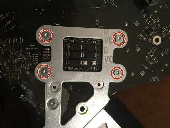

  14. iMac Intel 24" EMC 2267 CPU Replacement, Demontage du radiateur: crwdns2935265:014crwdnd2935265:01crwdnd2935265:02crwdne2935265:0 iMac Intel 24" EMC 2267 CPU Replacement, Demontage du radiateur: crwdns2935265:014crwdnd2935265:02crwdnd2935265:02crwdne2935265:0
    • Dévisser les 4 vis radiateur a l'aide du tournevis Philips #2
    • Retourner la logic board
    • Finir de dévisser et retirer les 4 vis torx 8

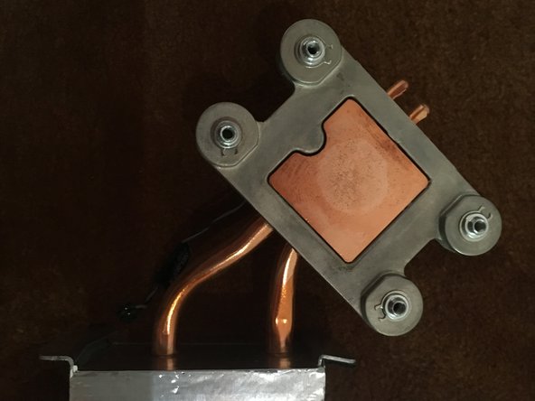

  15. iMac Intel 24" EMC 2267 CPU Replacement, Nettoyage du radiateur: crwdns2935265:015crwdnd2935265:01crwdnd2935265:02crwdne2935265:0 iMac Intel 24" EMC 2267 CPU Replacement, Nettoyage du radiateur: crwdns2935265:015crwdnd2935265:02crwdnd2935265:02crwdne2935265:0
    • Nettoyer le surplus de pate thermique à l'aide d'un chiffon propre et d'une solution alcoolique.
    • Se tenir loin de la logic board et autres pieces électronique durant l'étape de nettoyage.

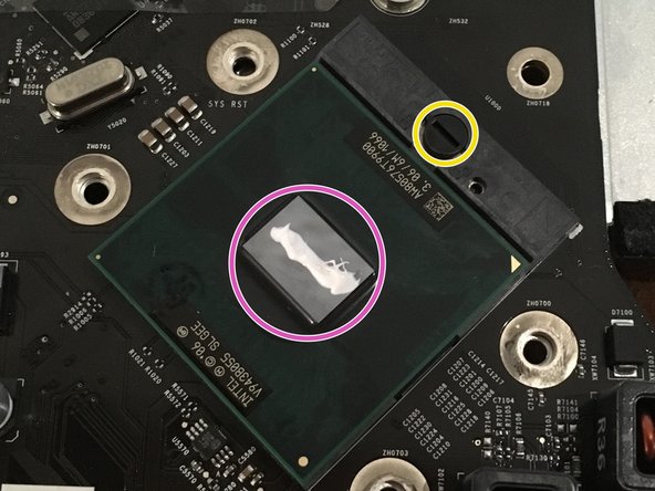

  16. iMac Intel 24" EMC 2267 CPU Replacement, Demontae du CPU: crwdns2935265:016crwdnd2935265:01crwdnd2935265:01crwdne2935265:0
    • Dévisser d'un demi tour la vis de blocage du CPU à l'aide d'un petit tournevis plat.
    • Le support doit légèrement reculer lors du déblocage.
    • Retirer délicatement le processeur en le tirant verticalement.
  17. iMac Intel 24" EMC 2267 CPU Replacement, Depose du nouveau processeur: crwdns2935265:017crwdnd2935265:01crwdnd2935265:02crwdne2935265:0 iMac Intel 24" EMC 2267 CPU Replacement, Depose du nouveau processeur: crwdns2935265:017crwdnd2935265:02crwdnd2935265:02crwdne2935265:0
    • Aligner le nouveau processeur grâce au détrompeur.
    • Deposer le nouveau processeur verticalement dans son logement.
    • Ne surtout pas forcer, le CPU doit rentrer tout seul.
    • Revisser la vis de blocage d'un demi tour.
    • Deposer un peu de pâte thermique sur le centre du CPU.
    • Lors de l'étape de remontage du radiateur, étaler la pâte en pressant doucement le radiateur sur le CPU avant de le visser.
