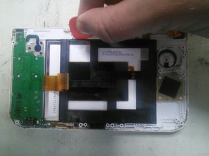

+[title] Support Antenne NFC
+[* red] La pièce marquée en rouge est le support de l'antenne NFC, il faut l'enlever avant d'accéder au bloc LCD/Tactile.
+[* black] Dégager les clips du support plastique de l'antenne NFC à l'aide d'un outil fin sur le haut et le bas puis le détacher.
