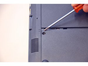

+[* black] À l'aide du tournevis Philips #0, dévisser les 2 vis du capot inférieur.
+[* black] Vérifier les marques indiquant le sens dans lequel il faut retirer le capot.
+[* black] Retirer le capot inférieur en le retirant dans le sens des marqueurs.
